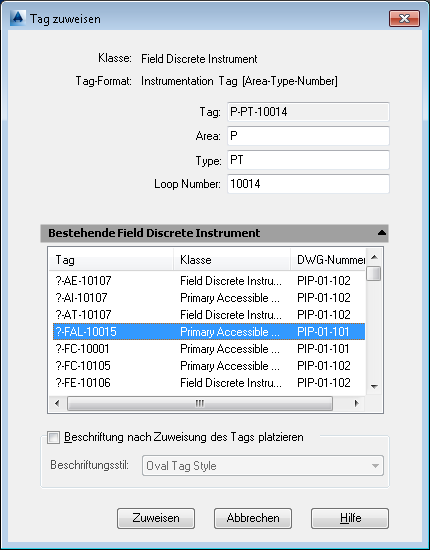

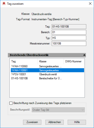

Wenn der Administrator die Tag-Formatierung konfiguriert hat, wird beim Hinzufügen einer Komponente oder Linie, die ein Tag erfordert, das Dialogfeld Tag zuweisen geöffnet.
Komponenten oder Linien werden über eine Multifunktionsleiste oder Werkzeugpalette zu einer Zeichnung oder einem Modell hinzugefügt. Wenn Sie beim Einfügen einer Komponente oder Linie die Tag-Daten nicht kennen, können Sie die Daten auch später zu einem 3D-Modell hinzufügen. Klicken Sie hierzu auf die Registerkarte Start Gruppe Teileeinfügung
Tag zuweisen und anschließend auf die Komponente bzw. Linie.
