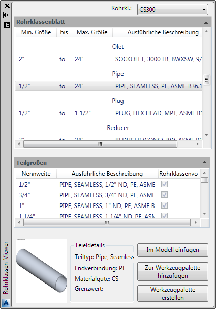

Spezifikations-Viewer
Mit dem Rohrklassen-Viewer können Sie ein Rohrklassenblatt anzeigen und Elemente aus einem Rohrklassenblatt in einem Rohrsystemmodell platzieren.
Finden
 Multifunktionsleiste: Registerkarte Start Gruppe Teileeinfügung Rohrklassen-Viewer
Allgemeine Eigenschaften
Zeigt die aktuelle Rohrklasse in AutoCAD Plant 3D an und ermöglicht Ihnen, ein Rohrklassenblatt zu öffnen und anzuzeigen, Teile aus dem Rohrklassenblatt in ein Modell einzufügen und Werkzeugpaletten zu ändern.
