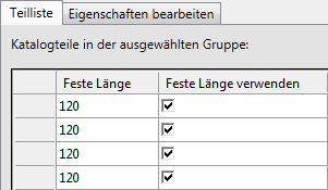

  3. Klicken Sie auf Teile bearbeiten.
  4. Geben Sie in der Tabelle in der Spalte Feste Länge die maximale Rohrsegmentlänge ohne Einheiten an (z. B. 120).
  5. Aktivieren Sie in der Spalte für die feste Länge das Kontrollkästchen.
  6. Optional. Wenn Sie eine Mindestlänge angeben möchten, legen Sie in der Spalte Minimale Passlänge die Mindestlänge eines Rohrsegments fest (z. B. 6).
