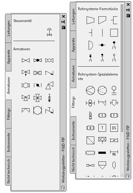

Einbaukomponenten wie Ventile und Reduzierstücke werden auf Rohrleitungen platziert.
Wenn Sie Einbaukomponenten aus der Werkzeugpalette platzieren, können Sie Zuordnungspunkte verwenden, um diese präzise auf den Leitungen zu positionieren.
Sie können die Komponente mithilfe von Griffen neu positionieren. Einbaukomponenten verschieben sich, wenn Sie die Linien verschieben, mit denen sie verbunden sind.
