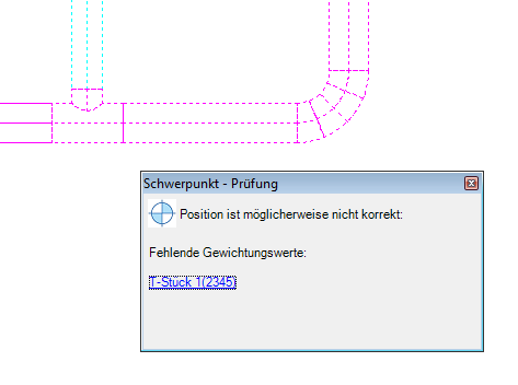

Wenn der Live-Schwerpunkt aktiviert ist, und Sie Rohrsysteme, Rohrhalterungen oder Apparate ohne Gewicht auswählen, wird das Dialogfeld Schwerpunkt - Prüfung angezeigt. Im Dialogfeld Validierung werden ausgewählte Objekte aufgeführt, die kein Gewicht haben.
Klicken Sie auf die Verknüpfung, um die Komponente zu vergrößern.
Sie können die Prüfung des Schwerpunkts deaktivieren, ohne das Validierungsdialogfeld zu schließen. Durch Deaktivieren der Validierung können Sie das Gewicht einzelner Objekte auswählen und festlegen, ohne die Liste zurückzusetzen.
Gesperrte Komponenten werden im Dialogfeld Schwerpunkt - Prüfung nicht angezeigt.
