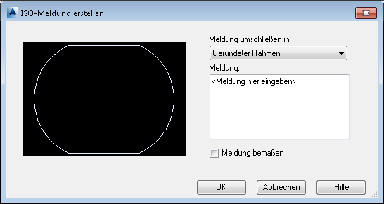

Dialogfeld ISO-Meldung erstellen
Erstellt eine Meldung in der Zeichnung. Legt den Meldungstext, den Einschluss und die Bemaßung fest.
Meldung einschließen in
Gibt den Einschlusstyp für die Meldung an. Folgende Optionen sind verfügbar:
  • Feld mit abgerundeten Enden
  • Kein Einschluss
  • Feld mit rautenförmigen Enden
  • Rechteckiges Feld
  • Runder Einschluss
  • Dreieckiger Einschluss (max. 2 Zeichen)
  • Rautenförmiger Einschluss (max. 3 Zeichen)
  • Doppelkreis
  • Ellipse
  • B.I.P.-Kennung
Meldung
Gibt den Text der Meldung an. Meldungen dürfen maximal 75 Zeichen umfassen.
Anmerkung:
Geben Sie das Zeichen $ ein, um einen Zeilenvorschub anzugeben.
Zeichnungsbemaßung für Meldung
Legt die Bemaßungen für die Meldungsposition fest.
