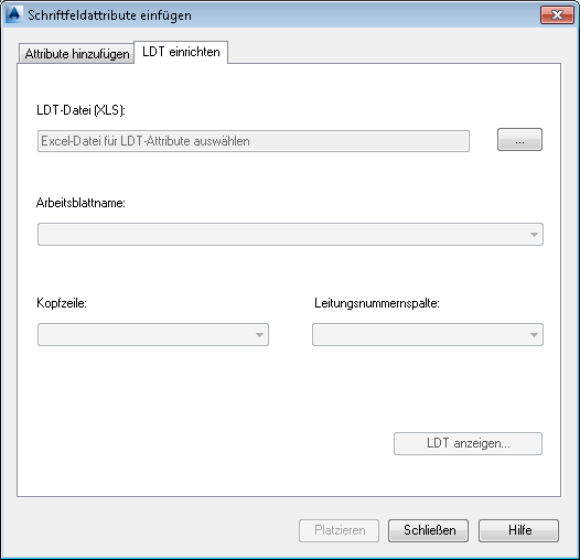

  4. Klicken Sie in der Multifunktionsleiste in der Gruppe Attribute auf Schriftfeldattribute einfügen.
  5. Klicken Sie im Dialogfeld Schriftfeldattribute einfügen auf die Registerkarte LDT einrichten und führen Sie die folgenden Schritte durch:
    • Klicken Sie unter LDT-Datei (XLS) auf die Schaltfläche [...] und suchen Sie den Speicherort der LDT-Datei, die Sie verwenden möchten. Klicken Sie auf die LDT-Datei und dann auf Öffnen. Die Informationen aus der Arbeitsmappe, die Sie ausgewählt haben, werden unter Arbeitsblattname, Kopfzeile und Leitungsnummernspalte angezeigt.
    • Klicken Sie auf LDT anzeigen, um eine Vorschau der Linienbezeichnungsdatei anzuzeigen.
