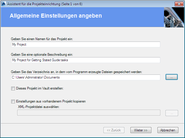

  2. Geben Sie im Assistenten für die Projektkonfiguration (Seite 1 von 6) Ihre Projektinformationen in die Felder ein. Klicken Sie auf Weiter.
    Anmerkung: Wenn das aktuelle Projekt die gleiche Ordnerstruktur wie ein bereits vorhandenes Projekt verwenden soll, aktivieren Sie das Kontrollkästchen Einstellungen aus vorhandenem Projekt kopieren und geben Sie das Verzeichnis des vorhandenen Projekts an.

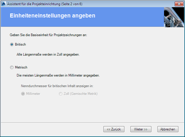

  3. Geben Sie im Assistenten für die Projektkonfiguration (Seite 2 von 6) an, ob das Projekt britische oder metrische Einheiten verwenden soll. Wenn Sie metrische Einheiten wählen, geben Sie, wenn der Inhalt britische Einheiten verwendet, die Einheiten für Nenndurchmesser an. Klicken Sie auf Weiter.

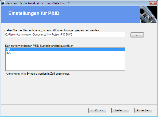

  4. Geben Sie im Assistenten für die Projektkonfiguration (Seite 3 von 6) den Pfad für P&ID-Zeichnungen ein und wählen Sie die Norm für den Inhalt der P&ID-Werkzeugpalette aus. Klicken Sie auf Weiter.

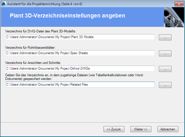

  5. Geben Sie im Assistenten für die Projektkonfiguration (Seite 4 von 6) die Pfade für Modelle, Rohrklassenblätter und Orthos ein. Klicken Sie auf Weiter.

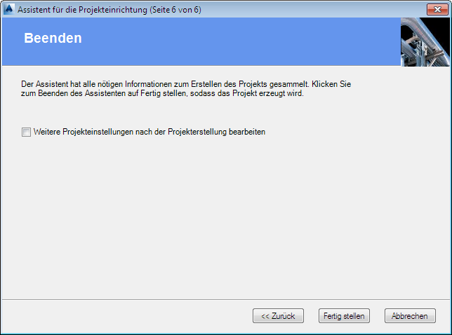

  7. Wenn Sie die Standardprojekteinstellungen ändern möchten, aktivieren Sie im Assistenten für die Projektkonfiguration (Seite 6 von 6) das Kontrollkästchen Projekteigenschaften nach Projekterstellung bearbeiten. Klicken Sie auf Fertig stellen.
