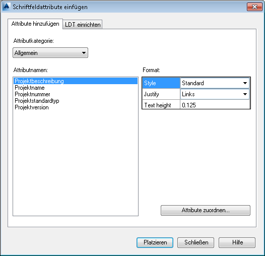

Dialogfeld Schriftfeldattribute einfügen
Fügt Daten aus formatierten Projektfeldern in das Schriftfeld einer isometrischen Zeichnung ein.
Themen in diesem Abschnitt
Registerkarte Attribute hinzufügen (Dialogfeld Schriftfeldattribute einfügen)
Fügt Attribute zum Schriftfeld hinzu.
Registerkarte LDT einrichten (Dialogfeld Schriftfeldattribute einfügen)
Bearbeitet Attribute im Schriftfeld.
