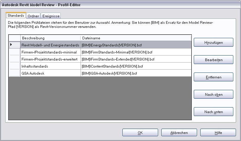

Im Profil-Editor von Model Review können Sie konfigurieren, welche Prüfungen und Beschreibungen, welche Anzeigereihenfolge und welche(r) Speicherort(e) (lokal, Netzwerk) für Prüfdateien verwendet werden sollen.
Hier können Sie bestehende Prüfungen (*.bcf) hinzufügen, ihre Beschreibungen (Anzeigenamen) bearbeiten und/oder ihre Anzeigereihenfolge ändern. Nachdem Sie diese Einstellungen gespeichert haben, werden die Prüfungen in dieser Form in den vordefinierten Listen für die Menüs Verwaltung und Prüfung angezeigt. Die Einstellungen werden in der Datei Model Review.config im Installationsordner gespeichert. Wenn mehrere Benutzer damit arbeiten und dieselbe Konfiguration gemeinsam nutzen sollen, muss diese Datei in die Installationsordner jedes Benutzers kopiert werden.

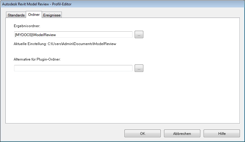

Im Ergebnisordner werden die Ausgabe der Batch-Verarbeitung abgelegt. Wenn Sie einen Speicherort in einem Netzwerk verwenden, vergewissern Sie sich, dass die Berechtigung zum Schreiben von Dateien in diesem Ordner vorhanden ist.
Aktuelle Einstellung gibt den Speicherort des Ausgabeordners an.
Der Ordner Alternative für Plugin-Ordner ermöglicht es, erweiterte Funktionen für Autodesk Revit Model Review hinzuzufügen.
