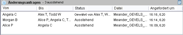

Im Bereich Bearbeitungsanforderungen in Worksharing Monitor werden ausstehende Anforderungen zum Entleihen von Elementen und zum Gewähren des Zugriffs auf Elemente angezeigt.
Im Bereich Bearbeitungsanforderungen werden die folgenden Informationen angezeigt:
Wenn eine Anforderung gewährt, abgelehnt oder zurückgenommen wird, werden die dazugehörigen Angaben in das Protokoll für Bearbeitungsanforderungen verschoben. Anforderungen, die an mehrere Empfänger gesendet werden, werden so lange im Bereich Bearbeitungsanforderungen angezeigt, bis sie vollständig gewährt wurden, ohne dass einer der Empfänger sie abgelehnt hat.
Für jede anliegende Anforderung werden im Bereich Bearbeitungsanforderungen der Absender, der Empfänger, der Status, die dazugehörige Revit-Projektdatei und der Zeitpunkt angezeigt, zu dem die Anforderung gesendet wurde.
Benutzer, deren Namen in Grau angezeigt werden, benutzen Worksharing Monitor momentan nicht oder haben die Projektdatei, auf die sich die Anforderung bezieht, gerade nicht geöffnet. Worksharing Monitor kann diese Benutzer daher nicht auf anliegende Anforderungen hinweisen. Sie müssen gegebenenfalls auf andere Weise mit ihnen Kontakt aufnehmen. Worksharing Monitor gibt Benachrichtigungen aus, wenn ein Benutzer nicht auf eine Bearbeitungsanforderung hingewiesen werden kann.
In der Spalte Status werden die folgenden Informationen angezeigt:
