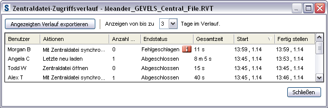

Anzeigen des Zugriffsprotokolls für die zentrale Projektdatei
Öffnen Sie das Dialogfeld mit dem Protokoll vom Bereich Zugriff auf Zentraldatei in Worksharing Monitor aus.
Im Bereich Zugriff auf Zentraldatei werden nur aktuelle Vorgänge im Zusammenhang mit dem Projekt angezeigt. Um das aktuelle Änderungsprotokoll (bis zu 5 Tage) für den Zugriff auf die zentrale Projektdatei anzuzeigen, gehen Sie wie folgt vor.
So zeigen Sie das Änderungsprotokoll für den Zugriff auf die zentrale Projektdatei an
  1. Klicken Sie im Bereich Zugriff auf Zentraldatei auf die Registerkarte für das gewünschte Projekt.
  2. Klicken Sie auf (Änderungsprotokoll) in der rechten oberen Ecke des Bereichs.
  3. Legen Sie im Dialogfeld Änderungsprotokoll unter Anzeigen von bis zu fest, wie viele Tage die anzuzeigenden Protokolldaten zurückreichen sollen.
    Im Dialogfeld Änderungsprotokoll werden Informationen zu den einzelnen Aktionen angezeigt, die die zentrale Projektdatei des Revit-Projekts betreffen. Wenn ein Vorgang in der zentralen Projektdatei fehlschlägt, klicken Sie auf , um Informationen zum fehlgeschlagenen Vorgang anzuzeigen. Weitere Informationen finden Sie unter Fehlschlagen der Synchronisation mit der Zentraldatei.
So exportieren Sie das Änderungsprotokoll in eine Datei
  1. Klicken Sie im Dialogfeld Änderungsprotokoll auf Angezeigten Verlauf exportieren.
  2. Navigieren Sie im Dialogfeld Exportieren zum gewünschten Ordner, geben Sie einen Dateinamen an, und klicken Sie auf Speichern.
