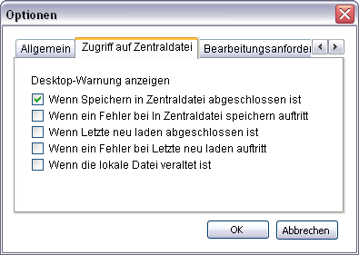

Auf der Registerkarte Zugriff auf Zentraldatei in Worksharing Monitor stehen mehrere Optionen zur Verfügung.
Aktivieren Sie die gewünschten Optionen, um festzulegen, dass Desktop-Warnungen zur Zentraldatei angezeigt werden sollen. Deaktivieren Sie die entsprechenden Optionen, wenn diese Desktop-Warnungen nicht angezeigt werden sollen.
