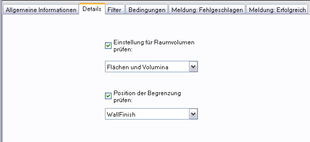

Optionen:
Option Verwendung
Einstellung für Raumvolumen prüfen Legen Sie fest, ob die Option für Raumvolumina aktiviert werden soll und welche dieser Optionen verwendet werden soll: Flächen, Volumina oder beide.
Position der Begrenzung prüfen Legen Sie fest, ob die Option für die Position der Begrenzung aktiviert werden soll und welche dieser Optionen verwendet werden soll.

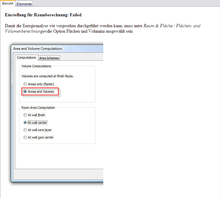

Filtergröße %FilterSize% gibt die Anzahl der Elemente, die die Kriterien für die Prüfung erfüllen, im Bericht an, wenn dieser ausgeführt wird.
Actual Volume Setting %ComputeVolumeSetting% gibt den Wert der aktuellen Volumeneinstellung im Bericht aus, wenn dieser ausgeführt wird.
Correct Volume Setting %CorrectVolumeSetting% gibt den Wert der gewünschten Volumeneinstellung im Bericht aus, wenn dieser ausgeführt wird.
Actual Boundary Setting %BoundaryLocationSetting% gibt den Wert der aktuellen Position der Begrenzung im Bericht aus, wenn dieser ausgeführt wird.
Correct Boundary Setting %CorrectBoundarySetting% gibt den Wert der gewünschten Position der Begrenzung im Bericht aus, wenn dieser ausgeführt wird.
Ergebnisse
Die Meldung Fehlgeschlagen wird angezeigt, nachdem die Prüfung ausgeführt wurde und wenn Kriterien nicht erfüllt wurden. Wurden die Kriterien erfüllt, wird die Meldung Erfolgreich angezeigt.
