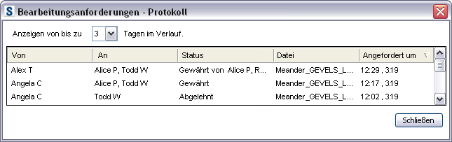

Im Bereich Bearbeitungsanforderungen - Protokoll in Worksharing Monitor wird eine Liste mit gewährten, abgelehnten und zurückgenommenen Anforderungen angezeigt.
Um die Liste der Anforderungen anzuzeigen, klicken Sie in der oberen rechten Ecke des Bereichs Bearbeitungsanforderungen auf
(Änderungsprotokoll).
Im Dialogfeld Bearbeitungsanforderungen - Protokoll kann ein bis zu fünf Tage umfassendes Protokoll zu den Bearbeitungsanforderungen angezeigt werden.
