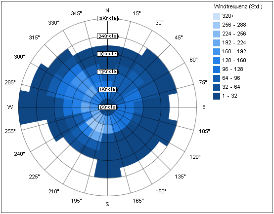

Dieses Diagramm zeigt die Häufigkeit und Geschwindigkeit der Winde aus den einzelnen Richtungen.
Die Häufigkeit des Windes aus der jeweiligen Richtung steigt mit zunehmender Entfernung vom Zentrum der radialen Skala. Die einzelnen Sektoren sind in verschiedenfarbige Abschnitte unterteilt, die verschiedene Windgeschwindigkeitsbereiche repräsentieren. Die Länge des Radius der einzelnen Sektoren gibt den Prozentsatz der Zeit an, während der der Wind aus der betreffenden Richtung weht.
Im oben gezeigten Beispiel einer Windrose für die Geschwindigkeitsverteilung (jährliche Windrose für Boston, Massachusetts) sind NW- und SSW-Winde am häufigsten (über 10 % der Stunden im Jahresverlauf). Bei den SSW-Winden liegen die Geschwindigkeiten am häufigsten zwischen 6-9 und 9-11 Knoten (gelb und hellblau).
Diese Windrose zeigt die gleichen Daten wie die Windrose für die Geschwindigkeitsverteilung; die radiale Skala gibt hier jedoch nicht den prozentualen Anteil der Zeit, sondern die Windgeschwindigkeit an. Die farbigen Segmente in den Sektoren stehen nicht für Windgeschwindigkeiten, sondern für Stunden.

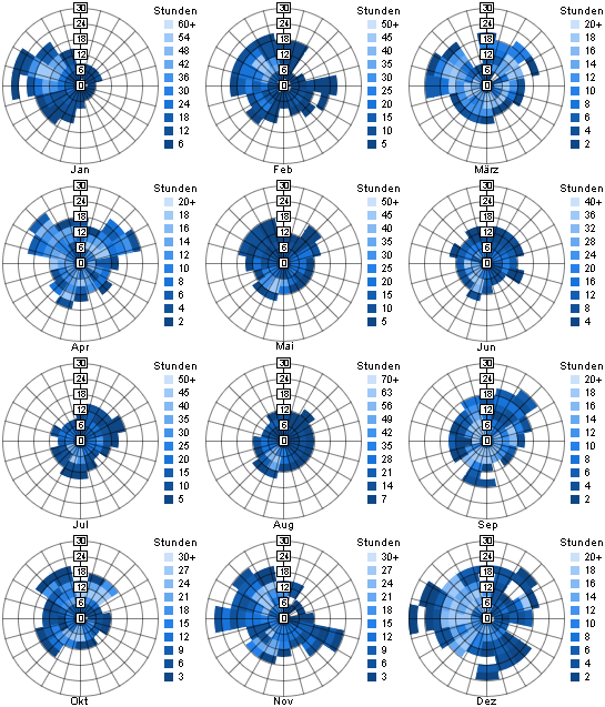

Diese Windrosen zeigen die Häufigkeitsverteilung für die einzelnen Monate im Jahr an.
