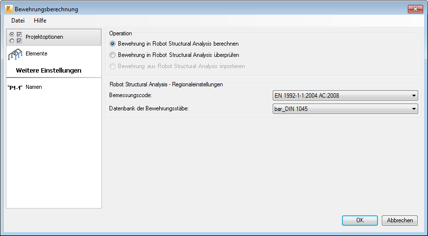

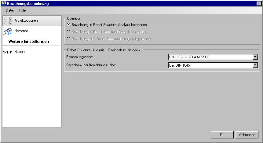

Die Bewehrungsberechnung für ausgewählte Stahlbetontragwerkselemente erfolgt nach einem ausgewählten Entwurfscode für Bewehrungen.
So berechnen bzw. bemessen Sie die Bewehrung für Betonelemente in Revit:
Klicken Sie auf Bericht speichern, um die Daten auf der Registerkarte Elemente zu speichern. Die Revit-Elemente (Revit-IDs) und die zugewiesenen Positionen werden aufgelistet. Dies ist nützlich, wenn Sie nach der Berechnung oder Überprüfung von Elementen mit Bewehrung in Revit zu den Robot-Elementen zurückkehren möchten.
Das Robot-Modul wird gestartet, in dem Sie Sie eine richtlinienbasierte Überprüfung eines entsprechenden Stahlbetonelements (z. B. Stahlbetonträger oder -stütze) berechnen oder ausführen können. Nur die geometrischen Daten eines Stahlbetonkonstruktionselements werden in Robot übertragen (die Bewehrungsdaten nicht).
Die nachfolgenden Schritte zur Berechnung der Bewehrung müssen im Bewehrungsberechnungsmodul ausgeführt werden:
