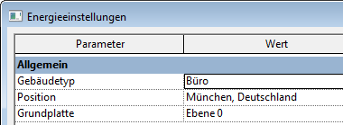

Geben Sie den Gebäudetyp und die Position an.
Klicken Sie auf Registerkarte Berechnung Gruppe Energieanalyse Energieeinstellungen. Gehen Sie im Dialogfeld Energieeinstellungen wie folgt vor:
  • Überprüfen Sie unter Gebäudetyp den zugewiesenen Belegungstyp, und ändern Sie ihn wie benötigt.
  • Überprüfen Sie unter Position die geografische Position für das Projekt, und ändern Sie sie gegebenenfalls.

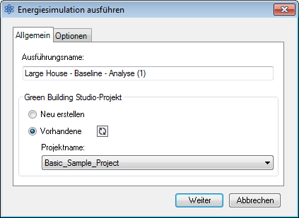

7.
Benennen Sie den Simulationsdurchlauf, und geben Sie das Green Building Studio-Projekt an.
Geben Sie im Dialogfeld Energiesimulation ausführen einen Namen für den Simulationsdurchlauf an, und legen Sie fest, ob ein neues Green Building Studio-Projekt erstellt oder ein bestehendes verwendet werden soll. Klicken Sie auf Weiter.
