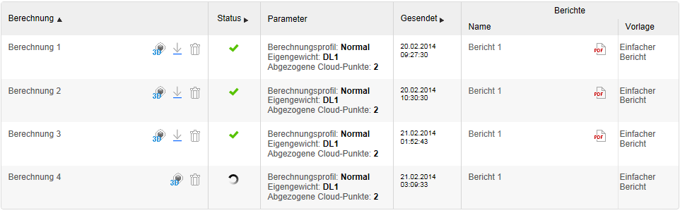

Ergebnisse sind in Form von vordefinierten Berechnungsberichten auf der Autodesk® 360 Structural Analysis-Website verfügbar. Sie können sie in den Formaten HTML oder PDF anzeigen. Sie können sie auch herunterladen und lokal speichern.
So zeigen Sie einen Bericht über die Website an
  1. Wählen Sie das Modell aus.
    Die Seite Modell wird geöffnet und zeigt alle durchgeführten Berechnungen in Ihrem Modell an.
  2. Suchen Sie die Zeile, die die ausgewählte Berechnung enthält, und klicken Sie dann auf die Berichtsverknüpfung (für das HTML-Format), oder klicken Sie auf das PDF-Symbol.
