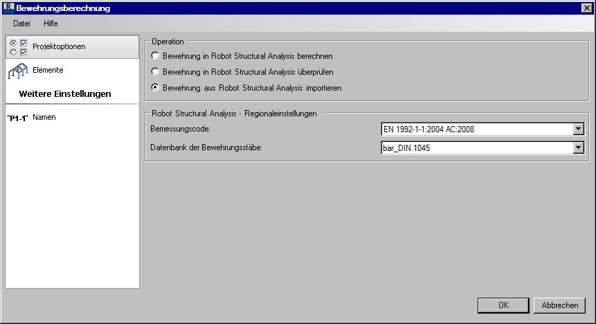

Nachdem Sie die Bewehrung eines Stahlbetonelements in Robot berechnet haben, können Sie sie in Revit übertragen.
So übertragen Sie eine in Robot in Revit:
Alle Parameter des Bewehrungsstahls werden in Revit aus Robot übertragen.
Anmerkung: Wenn in Robot Änderungen an der Geometrie des Stahlbetonkonstruktionselements vorgenommen wurden (z. B. eine Änderung der Querschnittsbemaßungen), werden diese NICHT in Revit übertragen.
Anmerkung: Wenn in einem Stahlbetonkonstruktionselement eine Bewehrung vorhanden ist (z. B. eine aus Robot importierte Bewehrung) und anschließend eine Bewehrung über ein Extension-Modul für Revit generiert wird (z. B. eine Balken- oder Stützenbewehrung), dann wird die aus Robot importierte Bewehrung durch die Bewehrung der Extension für Revit überschrieben.
