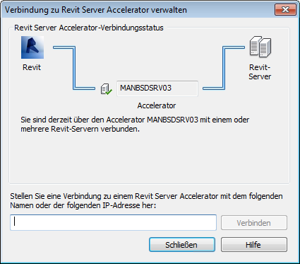

  1. Klicken Sie auf Registerkarte Zusammenarbeit Dropdown-Liste der Gruppe Synchronisieren Verbindung zu Revit Server Accelerator verwalten.
  2. Geben Sie im Dialogfeld Verbindung zu Revit Server Accelerator verwalten den Servernamen oder die IP-Adresse des Accelerator ein.
    Anmerkung: Wenn mehrere Revit-Sitzungen geöffnet sind, wenn ein serverbasiertes zentrales Projektmodell geöffnet ist oder wenn der Accelerator nicht verfügbar ist, ist das Wechseln zu einem anderen Accelerator nicht möglich.
  3. Klicken Sie auf Verbinden.
    Nachdem Sie eine gültige Verbindung hergestellt haben, wird das Symbol für die erfolgreiche Verbindung angezeigt, und der Servername wird aktualisiert.
  4. Klicken Sie auf Schließen.
