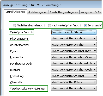

Um die Verwendung von Filtern für verknüpfte Modelle in einer Basisbauteilansicht zu steuern, verwenden Sie die Einstellungen im Dialogfeld Anzeigeeinstellungen für RVT-Verknüpfungen.
| Einstellung | Beschreibung |
| Nach Basisbauteilansicht | Wendet den Filter (und andere Einstellungen für Sichtbarkeit/Grafiken) für die übergeordnete Ansicht auf Elemente im Grundmodell, im verknüpften Modell und in allen verschachtelten Modellen an. Anmerkung: Wenn als Anzeigeeinstellung für eine Verknüpfung die Option Nach Basisbauteilansicht eingestellt ist und Sie Ansichten in DWG oder DXF exportieren, wird die Verknüpfung als Überschreibung behandelt. Um sicherzustellen, dass Farben und andere Einstellungen für die grafische Darstellung aus der Verknüpfung in der exportierten Datei erhalten bleiben, aktivieren Sie im Dialogfeld DWG-/DXF-Exporteinrichtung ändern auf der Registerkarte Layer die Option Alle Eigenschaften BYLAYER exportieren, Überschreibungen nicht exportieren. Weitere Informationen finden Sie unter Ändern der Layer-Zuordnung für den DWG-/DXF-Export.
| Nach verknüpfter Ansicht | Wendet den Filter (und andere Einstellungen für Sichtbarkeit/Grafiken) für die Ansicht nur auf das Grundmodell an. Das verknüpfte Modell und alle verschachtelten Modelle werden wie in der angegebenen verknüpften Ansicht festgelegt angezeigt. |
| Benutzerdefiniert | Ermöglicht die weitere Anpassung der Einstellungen für Sichtbarkeit und Grafiken für verknüpfte und verschachtelte Modelle in der übergeordneten Ansicht. |
| Verknüpfte Ansicht | Diese Einstellung steht nur für die Optionen Benutzerdefiniert oder Nach verknüpfter Ansicht zur Verfügung. Sie gibt die Ansicht im verknüpften Modell an, deren Einstellungen für die Anzeige des verknüpften Modells (und verschachtelter Modelle, sofern nicht durch andere Einstellungen anders festgelegt) in der übergeordneten Ansicht verwendet werden sollen. |
| Filter anzeigen | Nur für die Option Benutzerdefiniert. Gibt an, ob das verknüpfte Modell unter Verwendung des für die verknüpfte oder die übergeordnete Ansicht angewendeten Filters angezeigt werden soll. Auf die Anzeige verschachtelter Modelle wirkt sich dies nicht aus. |
| Verschachtelte Verknüpfungen | Nur für die Option Benutzerdefiniert. Gibt an, wie verschachtelte verknüpfte Modelle in der übergeordneten Ansicht angezeigt werden. |
