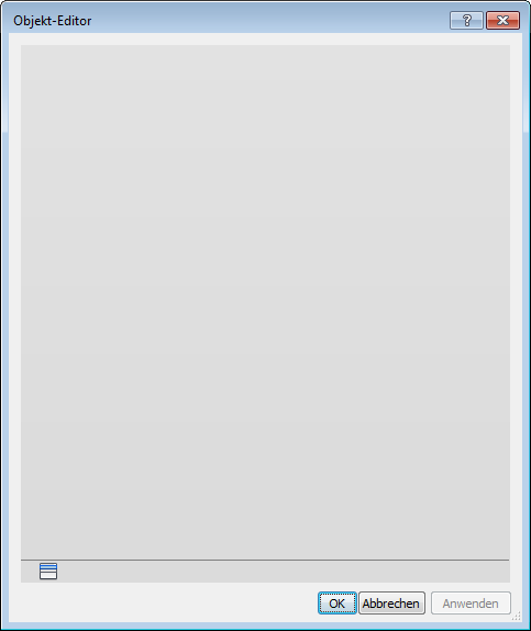

  2. Der Objekt-Editor wird geöffnet, wobei keine Objekte geladen sind.

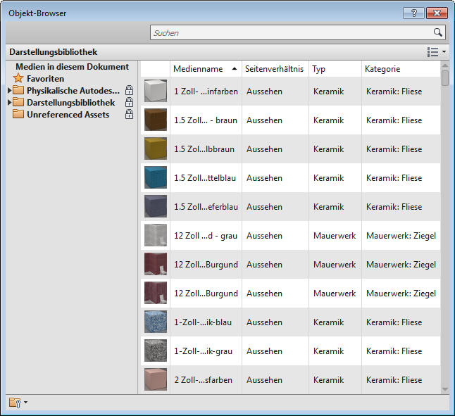

  3. Um ein Objekt zur Bearbeitung auszuwählen, klicken Sie im Objekt-Editor auf Öffnet/schließt Objekt-Browser.
  4. Klicken Sie im Objekt-Browser mit der rechten Maustaste auf das zu bearbeitende Objekt, und wählen Sie Zu Editor hinzufügen.
  5. Nehmen Sie im Objekt-Editor die gewünschten Änderungen an dem Objekt vor.
  6. Um die Änderungen zu speichern und andere Objekte zu bearbeiten, klicken Sie auf Anwenden. Um die Änderungen zu speichern und den Objekt-Editor zu schließen, klicken Sie auf OK.
