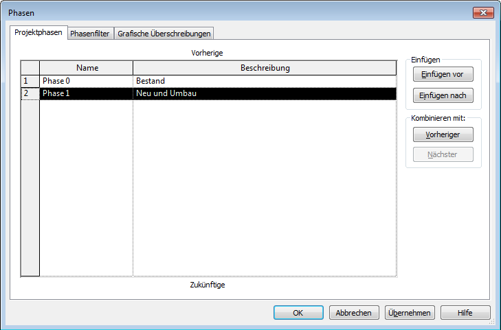

  1. Klicken Sie auf Registerkarte Verwalten Gruppe Phasen (Phasen).
    Das Dialogfeld Phasen wird geöffnet und die Registerkarte Projektphasen angezeigt. Standardmäßig verfügt jedes Projekt über die Phasen Vorhanden und Neue Konstruktion.
  2. Klicken Sie auf das Zahlenfeld neben einer Phase.
    Dadurch wird die gesamte Phasenzeile ausgewählt. Revit Die folgende Abbildung zeigt die Auswahl der Phase Neue Konstruktion.
  3. Fügen Sie eine Phase ein.
    Achtung: Sie können die Reihenfolge der Phasen nach dem Hinzufügen nicht mehr ändern. Achten Sie deshalb auf die Platzierung.
    Klicken Sie zum Einfügen einer Phase vor oder nach der ausgewählten Phase unter Einfügen auf Vor oder Nach.
    In Revit werden die Phasen fortlaufend in der Reihenfolge benannt, in der sie hinzugefügt werden. Beispiel: Phase 1, Phase 2, Phase 3 usw.
  4. Klicken Sie bei Bedarf auf das Textfeld Name einer Phase, um diese umzubenennen. Sie können auch auf das Textfeld Beschreibung klicken, um die Beschreibung zu bearbeiten.
  5. Klicken Sie auf OK.
