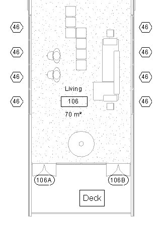

Fortlaufende Kennzeichnung von Räumen
Beim Platzieren von Räumen in einem Projekt können Sie die Räume mit Beschriftungen mit fortlaufenden Nummern versehen. Dabei werden die Räume automatisch anhand des Parameters Nummer für Räume nummeriert. Elemente können in alphabetischer, nummerischer oder alphanumerischer Reihenfolge gekennzeichnet werden.
Erstellen fortlaufend nummerierter Beschriftungen für Türen und Fenster
Beim Platzieren von Türen und Fenstern in einem Projekt können Sie die Elemente mit fortlaufenden nummerierten Beschriftungen versehen. Diese automatische Nummerierung erfolgt automatisch entsprechend dem Parameter Kennzeichen für Türen und Fenster. Elemente können in alphabetischer, numerischer oder alphanumerischer Reihenfolge gekennzeichnet werden.
