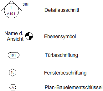

- Symbollegende: Eine Liste der in den Zeichnungen verwendeten Symbole.
Beispiel für eine Symbollegende
