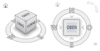

Mithilfe des ViewCube-Navigationswerkzeugs können Sie die aktuelle Ausrichtung des Modells sichtbar machen. Sie können mit dem ViewCube auch den Ansichtspunkt des Modells anpassen.

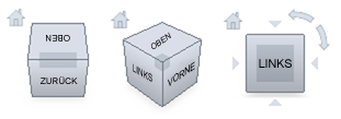

Der ViewCube ist ein dauerhaftes, klickbares und ziehbares Steuerelement, mit dem Sie zwischen der Standard- und isometrischen Ansicht Ihres Modells umschalten können. Der ViewCube wird in einer Ecke des Bildschirms über dem Modell im inaktiven Zustand angezeigt. Der ViewCube gibt bei Ansichtsänderungen visuelles Feedback zum aktuellen Ansichtspunkt des Modells. Wenn Sie mit dem Cursor auf den ViewCube zeigen, wird er aktiviert. Sie können den ViewCube ziehen oder darauf klicken, zu einer der voreingestellten Ansichten wechseln, die aktuelle Ansicht rollen oder in die Ausgangsansicht des Modells wechseln.
Der ViewCube kann im aktiven oder inaktiven Zustand angezeigt werden. Im inaktiven Zustand wird der ViewCube standardmäßig teilweise transparent angezeigt, sodass die darunter liegende Ansicht des Modells nicht verdeckt wird. Im aktiven Zustand ist er undurchsichtig und verdeckt eventuell die Objekte in der aktuellen Ansicht des Modells.

Der Kompass wird unterhalb des ViewCube-Werkzeugs angezeigt und gibt an, welche Nordrichtung für das Modell definiert wurde. Sie können auf einen Himmelsrichtungsbuchstaben auf dem Kompass klicken, um das Modell zu drehen, oder Sie können auf einen Buchstaben bzw. den Kompassring klicken und ziehen, um das Modell interaktiv um den Drehpunkt zu ziehen.
