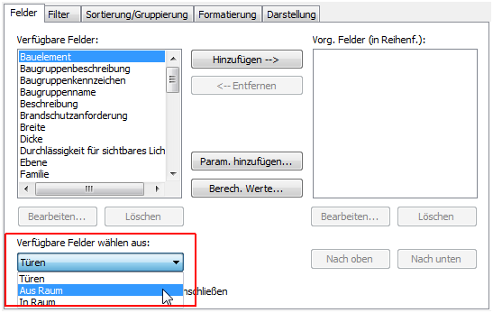

- Wählen Sie im Dialogfeld Neue Bauteilliste unter Kategorie den Eintrag Tür, und klicken Sie auf OK.
- Klicken Sie auf der Registerkarte Felder auf die Dropdown-Liste Verfügbare Felder auswählen, und wählen Sie entweder Aus Raum oder In Raum.

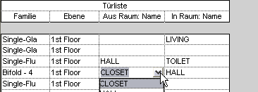

Die Liste Verfügbare Felder wird aktualisiert, um alle für einen Raum verfügbaren Parameter anzuzeigen, denen jeweils Aus Raum bzw. In Raum vorangestellt ist. Normalerweise wird durch die Öffnungsrichtung der Tür angezeigt, von welchem Raum zu welchem Raum eine Tür führt. Zum Beispiel führt in der folgenden Abbildung Tür 56 vom Flur zum Schlafzimmer.
Wenn Sie die Öffnungsrichtung nach dem Platzieren der Tür ändern, wird dies nicht automatisch in der Bauteilliste wiedergegeben. In der Liste bleiben die Daten der ursprünglichen Türplatzierung erhalten. Deshalb führt die Türöffnung von Tür 56 immer (standardmäßig) vom Flur zum Schlafzimmer, ungeachtet der Öffnungsrichtung der Türe. Wenn Tür 56 vom Schlafzimmer zum Flur führen soll, können Sie die Öffnungsrichtung in der Draufsicht und dann das entsprechende Feld in der Türliste ändern.

Die Türliste wird geöffnet. Da die Felder Von Raum und Zu Raum nicht automatisch die nach dem Platzieren an der Öffnungsrichtung der Tür vorgenommenen Änderungen wiedergeben, können Sie diese Felder durch Auswahl eines Wertes aus der Liste bearbeiten.
