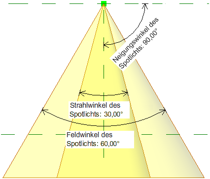

Beim Definieren eines Spotlichts können Sie die folgenden Winkel angeben:
- Strahlwinkel: Der Winkel, in dem die Lichtintensität 50 % der Spitzenintensität erreicht. Geben Sie einen Wert zwischen 0 und 160 Grad ein. Für ein kleines und helles Spotlicht geben Sie einen niedrigen Wert ein.
- Feldwinkel: Der Winkel, in dem die Lichtintensität 10 % der Spitzenintensität erreicht. Geben Sie einen Wert zwischen 0 und 160 Grad ein. Geben Sie einen niedrigen Wert ein, um den Verbreitungswinkel des Spotlichts zu beschränken.
- Neigungswinkel: Der Winkel, in dem das Spotlicht zur Ausgangsposition geneigt wird. Sie können den Neigungswinkel eines Spotlichts anpassen, damit das Licht in die gewünschte Richtung abgegeben wird.
