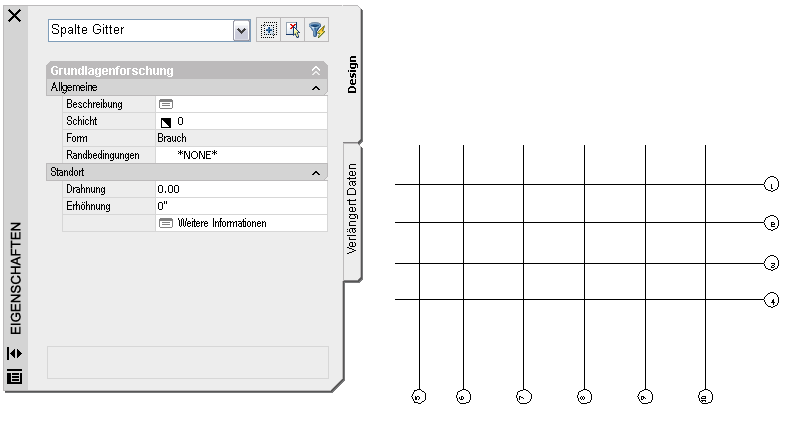

Öffnen Sie das exportierte Raster in AutoCAD Architecture

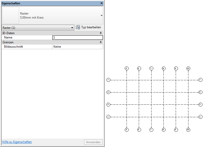

  1. Erstellen Sie in Revit ein Raster.
  2. Klicken Sie auf Exportieren CAD-Formate (DWG-Dateien).
  3. Klicken Sie im Dialogfeld DWG-Export unter Exporteinrichtung wählen auf (Exporteinrichtung bearbeiten).
  4. Klicken Sie im Dialogfeld DWG-/DXF-Exporteinrichtung auf die Registerkarte Volumenkörper.
  5. Wählen Sie die Option zum Exportieren als AutoCAD® Architecture- und AutoCAD® MEP-Objekte, wählen Sie den gewünschten Objekttyp aus der Dropdown-Liste Bevorzugen, und klicken Sie auf OK.
  6. Wählen Sie im Dialogfeld DWG-Export unter Exportieren <In Sitzungsansicht/Plansatz>.
  7. Wählen Sie die zu exportierende 3D-Ansicht aus. Weitere Informationen finden Sie unter Erstellen von Ansichts- und Plansätzen und Auswählen der zu druckenden Ansichten.
  8. Klicken Sie auf Weiter.
  9. Überprüfen Sie im Dialogfeld CAD-Formate exportiere, dass als Dateityp AutoCAD DWG-Dateien (*.dwg) ausgewählt ist.
  10. Klicken Sie auf OK.
    Die ausgewählte Ansicht wird als DWG-Datei exportiert.
  11. Öffnen Sie AutoCAD Architecture.
  12. Klicken Sie auf Öffnen Zeichnung, und öffnen Sie die exportierte DWG-Datei.
    Das Raster können Sie bei Bedarf in AutoCAD Architecture bearbeiten. Weitere Informationen finden Sie unter "Raster" und "MV-Blöcke" in der AutoCAD Architecture-Hilfe.
