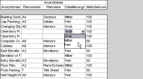

Eine Ansichtsliste ist eine Bauteilliste, die alle Ansichten in einem Projekt angibt. In Ansichtslisten können Sie Ansichten sortieren und nach Typ, Ebene, Plan oder sonstigen Parametern zusammenfassen. Wenn gewünscht, können Sie Ansichtslisten in Pläne integrieren. (Weitere Informationen erhalten Sie unter Bauteillisten auf Plänen.)
Mithilfe von Ansichtslisten können Sie die Parameter von mehreren Ansichten auf einmal anzeigen und ändern. Sie könnten beispielsweise die Parameter Detaillierungsgrad und Maßstab in eine Ansichtsliste aufnehmen. Darin können Sie den Detaillierungsgrad ausgewählter Ansichten in Grob, Mittel oder Fein ändern oder einheitliche Einstellungen für die Ansichtsmaßstäbe festlegen. Auch die auf Plänen angezeigten Namen und Titel von Ansichten können geändert werden. Durch eine solche Verwendung von Ansichtslisten können inkonsistente Ansichtseinstellungen an einer einzigen Stelle erkannt und berichtigt werden
