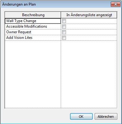

  4. Klicken Sie in der Eigenschaftenpalette unter Änderungen an Plan auf Bearbeiten.
    Im Dialogfeld Änderungen an Plan werden alle Änderungen aufgelistet, die im Dialogfeld Planausgaben/Änderungen eingegeben wurden. Änderungen, die Wolken in Ansichten auf dem Plan zugewiesen wurden, sind bereits ausgewählt. Diese Änderungen sind schreibgeschützt.
  5. Aktivieren Sie das Kontrollkästchen In Änderungsliste angezeigt für alle Änderungen, die in die Änderungsliste dieses Plans aufgenommen werden sollen.
  6. Klicken Sie auf OK.
