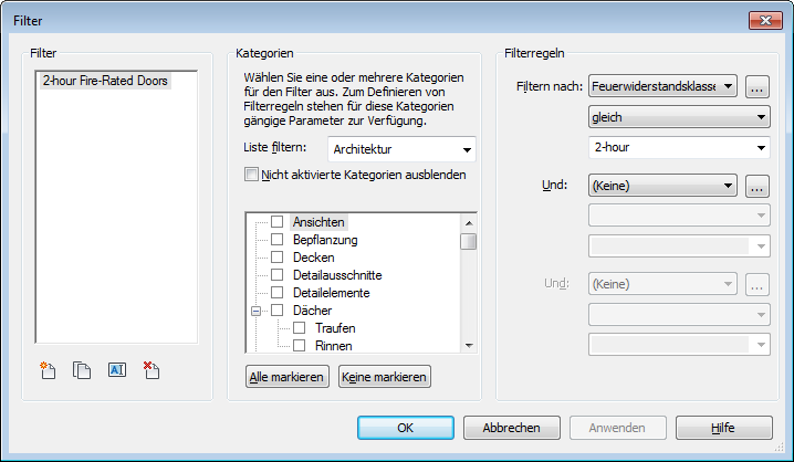

Erstellen Sie einen neuen Filter, oder duplizieren Sie einen vorhandenen.
Gruppe Grafiken
Wenn Sie einen Filter basierend auf einem vorhandenen Filter erstellen möchten, wählen Sie den vorhandenen Filter aus, und wählen Sie Bearbeiten. Klicken Sie im Dialogfeld Filter auf
(Duplizieren). Der neue Standardfiltername wird in der Liste Filter angezeigt. Wählen Sie ihn aus, und klicken Sie auf
(Umbenennen), um ihn umzubenennen.
Die gewählten Kategorien bestimmen die Parameter, die in den Listen Filtern nach verfügbar sind. Die angezeigten Parameter sind allen ausgewählten Kategorien gemeinsam.
Beispiel: Um einen Filter zu erstellen, der nur Türen anzeigt, die Feuer zwei Stunden standhalten, wählen Sie die Kategorie Türen. Wenn Sie einen Filter erstellen möchten, der nur Türen und Wände anzeigt, die Feuer zwei Stunden standhalten, wählen Sie die Kategorien Türe und Wände.
Wenn sich der benötigte Filterparameter nicht in der Liste befindet, klicken Sie auf
, um weitere Parameter anzuzeigen oder um einen benutzerdefinierten Parameter (z. B. NIV [nicht im Vertrag]) zu erstellen.
Um einen benutzerdefinierten Parameter zu erstellen, klicken Sie im Dialogfeld Projektparameter auf Hinzufügen, und befolgen Sie die Anweisungen in Erstellen von Projektparametern.
