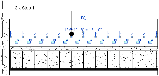

Ändern der Bemaßungen für Mehrfachbewehrungs-Beschriftungen
Nachdem Sie einer Ansicht eine Mehrfachbewehrungs-Beschriftung hinzugefügt haben, können Sie die Bemaßungen anpassen: Sie können den Bemaßungstext bearbeiten oder verschieben oder die Darstellung der Bemaßungen ändern.
  1. Wählen Sie im Projekt eine Mehrfachbewehrungs-Beschriftung aus.
  2. Klicken Sie auf der Registerkarte Ändern | Mehrfachbewehrungs-Beschriftung Gruppe Bearbeiten Bemaßung auswählen.
    Die Bemaßung wird im Zeichenbereich hervorgehoben.
  3. Funktion Vorgang
    Bearbeiten des Texts Klicken Sie auf den Text, um den Bemaßungstexteditor zu öffnen.
    Ändern der Position des Bemaßungstexts Wählen Sie das blaue Steuerelement unter dem Bemaßungstext aus, und ziehen Sie den Text an seine neue Position.
    Ändern des Abstands zwischen der Referenz und der Maßhilfslinie Wählen Sie das blaue Steuerelement für die Maßhilfslinie aus, und ziehen Sie es.
    Ändern der EQ-Textbeschriftung in den Bemaßungswert Wählen Sie die Bemaßung aus. Wählen Sie auf der Eigenschaftenpalette für EQ anzeigen die Option Wert.
    Zusammenfassen von Bemaßungen in einer einzelnen Beschriftung Wählen Sie die Bemaßung aus. Wählen Sie in der Eigenschaftenpalette für EQ anzeigen die Option EQ-Formel. Geben Sie anschließend die EQ-Formel in den Typeneigenschaften der Bemaßungen an.
