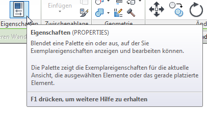

QuickInfos in der Multifunktionsleiste
Wenn Sie den Mauszeiger auf ein Werkzeug in der Multifunktionsleiste setzen, zeigt Revit standardmäßig eine QuickInfo an. Die QuickInfo gibt eine kurze Beschreibung des Werkzeugs. Wenn Sie den Mauszeiger für etwas längere Zeit auf dem Werkzeug belassen, werden weitere Informationen angezeigt (sofern vorhanden). Während die QuickInfo angezeigt wird, können Sie durch Drücken der F1-Taste kontextabhängige Hilfe mit weiteren Informationen zu diesem Werkzeug aufrufen.
Anmerkung: Wenn Sie die F1-Taste drücken, bevor die QuickInfo angezeigt wird, wird anstelle des entsprechenden kontextabhängigen Hilfethema das standardmäßige Hilfethema geöffnet. Drücken Sie die F1-Taste erst, nachdem die QuickInfo angezeigt wurde.
