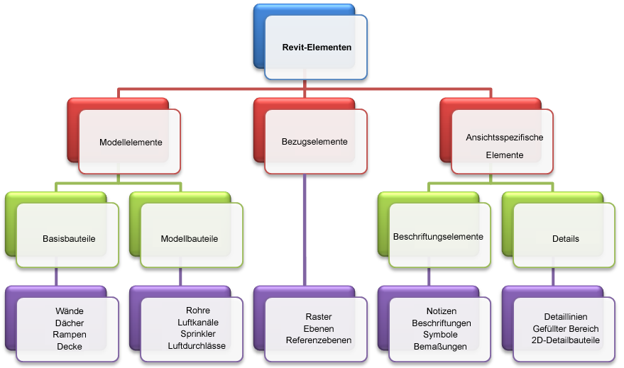

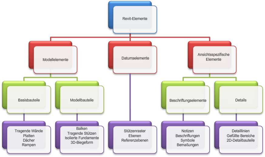

Revit verwendet drei Arten von Elementen in Projekten: Modellelemente, Bezugselemente und ansichtsspezifische Elemente.
Modellelemente stellen die reale 3D-Geometrie des Gebäudes dar. Sie werden in den relevanten Ansichten des Modells dargestellt.
Bezugselemente tragen dazu bei, Zusammenhänge innerhalb des Projekts zu verdeutlichen. Ebenen und Referenzebenen sind Beispiele für Bezugselemente.
Ansichtsspezifische Elemente werden nur in den Ansichten angezeigt, in denen sie platziert wurden. Sie dienen zur Beschreibung oder Dokumentation des Modells. Bemaßungen sind Beispiele für ansichtsspezifische Elemente.

Es gibt zwei Typen von Modellelementen:
Basisbauteile (oder Grundelemente) werden normalerweise an der Baustelle selbst gebaut.
Beispiele:
Modellbauteile sind alle anderen Typen von Elementen im Gebäudemodell.
Beispiele:
