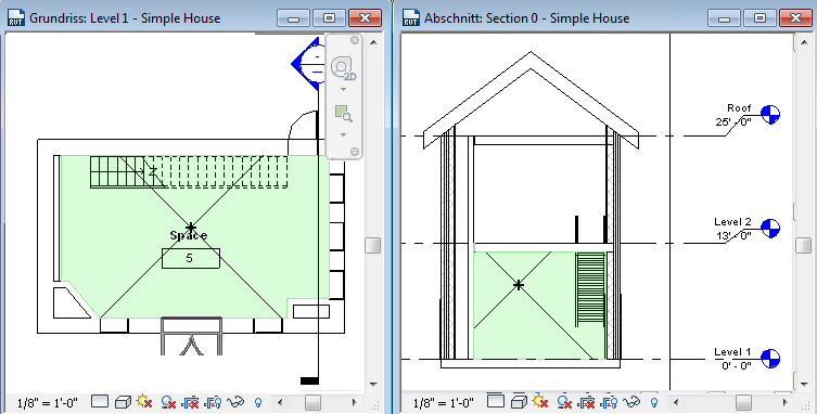

    Platzieren Sie die Schnittansicht wie in der Abbildung gezeigt so im Grundriss, dass die Schnittlinie den Bereich schneidet, in dem Sie den Raum platzieren.

  5. Schließen Sie alle Ansichten mit Ausnahme der Schnittansicht und des Grundrisses, in dem Sie den Raum platzieren möchten, und geben Sie WT auf der Tastatur ein, um die beiden Ansichten nebeneinander anzuzeigen.

  17. Vergewissern Sie sich in der Schnittansicht, dass der schattierte Bereich, der das Volumen des Raums darstellt, von der Basisebene bis zur darüber liegenden Ebene begrenzt ist und dass keine unschattierten Bereiche (durch Hohlräume oder Schächte bedingt) verbleiben.
