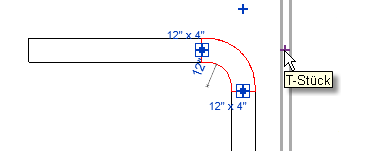

Wählen Sie den zu aktualisierenden Bogen aus.
Klicken Sie auf das Pluszeichen (+) neben dem Formteil.
Der Bogen wird in ein T-Stück geändert.

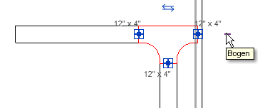

Um das T-Stück zurück in einen Bogen zu ändern, klicken Sie auf das Minuszeichen (-) neben dem Formteil.
