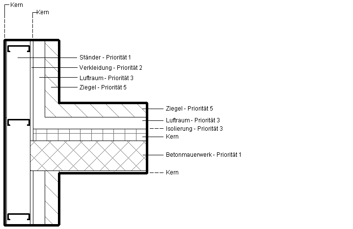

Beispiel: Sie verbinden zwei mehrschalige Wände. Eine Schicht der ersten Wand mit der Priorität 1 wird mit einer Schicht der zweiten Wand, ebenfalls mit der Priorität 1, verbunden. Diese Schicht mit der Priorität 1 kann Schichten mit niedrigeren Prioritäten durchdringen, bevor sie schließlich mit der anderen Schicht mit der Priorität 1 verbunden wird. Schichten mit niedrigeren Prioritäten können Schichten mit höheren Prioritäten nicht durchdringen.
Die folgende Abbildung zeigt, wie zuerst die Schichten mit höherer Priorität und erst danach diejenigen mit niedrigeren Prioritäten verbunden werden. Die CMU-Schicht der horizontalen Wand (Priorität 1) durchdringt alle anderen Schichten, bis sie auf die Ständerschicht der vertikalen Wand trifft, die ebenfalls Priorität 1 hat. Beachten Sie, dass die Dämmung in der horizontalen Wand nicht durch die Luftschicht der vertikalen Wand dringt: Beide haben die Priorität 3 und befinden sich außerhalb der Kernschicht.

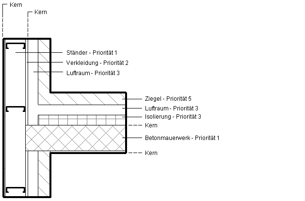

Die folgende Abbildung zeigt, wie eine Schicht mit niedrigerer Priorität, die zum Wandkern gehört, Schichten mit höherer Priorität durchdringt, die außerhalb des Wandkerns liegen. Die Dämmschicht der horizontalen Wand wurde in den Wandkern verschoben. Damit kann die Dämmschicht jetzt ohne Rücksicht auf Prioritäten beliebige Schichten außerhalb des Kerns durchdringen.
