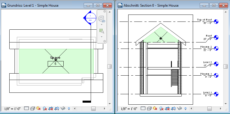

    Platzieren Sie die Schnittansicht wie in der Abbildung gezeigt so im Grundriss, dass die Schnittlinie den Bereich schneidet, in dem Sie den Raum platzieren.
  3. Doppelklicken Sie auf den Schnitt, um ihn zu öffnen.

  8. Schließen Sie alle Ansichten mit Ausnahme der Schnittansicht und des Grundrisses, in dem Sie den Raum platzieren möchten, und geben Sie WT auf der Tastatur ein, um die beiden Ansichten nebeneinander anzuzeigen.
    Sie können auch auf Registerkarte Ansicht Gruppe Fenster (Nebeneinander) klicken.

  16. Ziehen Sie in der Grundrissansicht den Mauszeiger über eine Fläche im Gebäudemodell, und klicken Sie, um einen Raum zu platzieren.

  21. Vergewissern Sie sich in der Schnittansicht, dass der schattierte Bereich, der das Volumen des Raums darstellt, von der Basisebene bis zum Dach begrenzt ist und dass keine unschattierten Bereiche (durch Hohlräume oder Schächte bedingt) verbleiben. Dies ermöglicht eine präzisere Volumenberechnung.
  22. Wenn der Raum nicht wie angegeben begrenzt ist, überprüfen Sie in der Schnittansicht, ob als Obergrenze des Raums die Ebene über dem Dach festgelegt ist, und definieren Sie die vertikale Begrenzung des Raums erneut, falls erforderlich.
    Darüber hinaus müssen Sie alle nicht schattierten Bereiche bereinigen.
