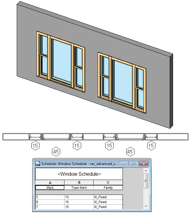

Das Verfahren zum Erstellen einer Bauteilliste, die gemeinsam genutzte Familien enthält, ist mit dem zum Erstellen einer herkömmlichen Bauteilliste identisch.
Wenn Sie Familien verschachteln und zur gemeinsamen Nutzung freigeben, können die gemeinsam genutzten Familien als Einzelexemplare in Bauteillisten aufgenommen werden. Bei Familien, die aus gemeinsam genutzten und verschachtelten Familien bestehen, kann jedes Exemplar der verschachtelten Familien einzeln in Bauteillisten aufgenommen werden. In der Bauteilliste können Sie jedes Exemplar einer verschachtelten Familie neu nummerieren.
Wenn eine verschachtelte Familie mehrere Kategorien enthält, wird jedes Exemplar der verschachtelten Familie in der entsprechenden Bauteilliste angezeigt, und alle Bauteile werden in einer Liste mit mehreren Kategorien angezeigt.
Dagegen erscheinen bei Familie mit lediglich verschachtelten (aber nicht gemeinsam genutzten) Familien die Exemplare der verschachtelten Familien in den Bauteillisten nur als ein einziges Exemplar.
