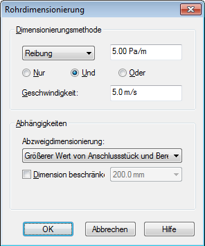

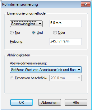

In Revit stehen zwei Standardmethoden für die Größenbestimmung für Rohre zur Verfügung:
Mithilfe der Optionen im Dialogfeld Rohrgrößenbestimmung können Sie festlegen, ob nur eine dieser Methoden (Option Nur) oder eine Kombination aus beiden (Option Und oder Oder) verwendet werden soll.
Größenbestimmung - Reibung
Größenbestimmung - Geschwindigkeit
Wenn Sie die Option Und wählen, muss die Rohrdimension den Werten beider Methoden - sowohl Reibung als auch Geschwindigkeit - entsprechen. Wenn Sie die Option Oder wählen, muss die Rohrdimension lediglich einer dieser Regeln entsprechen. Die folgenden Kurven zeigen die Differenz zwischen den Werten, die Sie mit den Optionen Und und Oder erhalten:
Rohrgrößenbestimmungsmethode Reibung () Und Geschwindigkeit ()
Rohrgrößenbestimmungsmethode Reibung () oder Geschwindigkeit ()
