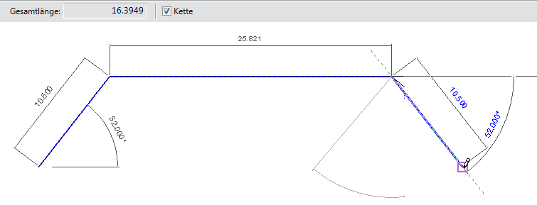

Beachten Sie, dass im Feld Gesamtlänge in der Optionsleiste die jeweils aktuelle Länge der Kette angezeigt wird. Durch Doppelklicken schließen Sie die Kette ab.
Maßlinie mit Messungen für die Länge und den Winkel
Maßkette mit Angabe der Gesamtlänge in der Optionsleiste
