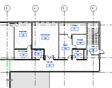

Räume und Raumbeschriftungen sind eigenständige Revit-Bauteile, die jedoch miteinander verwandt sind.
Räume sind in Revit Modellelemente wie Wände und Türen. Raumbeschriftungen sind Beschriftungselemente, die in Draufsichten und Schnittansichten hinzugefügt und angezeigt werden können. In Raumbeschriftungen können Werte für relevante Parameter wie Raumnummer, Raumname, berechnete Fläche und Volumen angezeigt werden.
