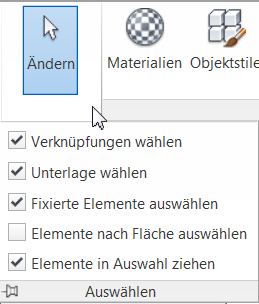

Optionen für die Elementauswahl
Mit den folgenden Optionen steuern Sie, welche Elemente ausgewählt werden können und wie sich die Auswahlfunktion verhält. Die folgenden Optionen sind verfügbar:
Verknüpfungen auswählen
Aktivieren Sie die Option Verknüpfungen auswählen, um die Auswahl verknüpfter Dateien und einzelner Elemente zu ermöglichen.
Um die gesamte verknüpfte Datei mit allen ihren Elementen auszuwählen, ziehen Sie den Cursor über die Verknüpfung, bis diese hervorgehoben wird. Klicken Sie dann darauf.
Um ein einzelnes Element in der verknüpften Datei auszuwählen, setzen Sie den Mauszeiger auf das gewünschte Element, drücken Sie die Tabulatortaste, um dieses zu markieren, und klicken Sie darauf, um es auszuwählen.
Wenn die Auswahl von Verknüpfungen und ihrer Elemente Sie bei der Auswahl von Elementen im Projekt behindert, deaktivieren Sie diese Option. Der Objektfang und die Ausrichtung an Elementen in Verknüpfungen sind auch dann möglich, wenn Verknüpfungen auswählen deaktiviert ist.
Unterlage wählen
Aktivieren Sie die Option Unterlage wählen, um die Auswahl von Elementen in Unterlagen zu ermöglichen.
Wenn die Auswahl von Elementen in der Unterlage Sie bei der Auswahl von Elementen in der Ansicht behindert, deaktivieren Sie diese Option. Der Objektfang und die Ausrichtung an Elementen in der Unterlage sind auch dann möglich, wenn Unterlage wählen deaktiviert ist.
Fixierte Elemente wählen
Aktivieren Sie die Option Fixierte Elemente wählen, um die Auswahl von Elementen zu ermöglichen, die an ihrer Position fixiert sind und nicht verschoben werden können.
Wenn die Auswahl fixierter Elemente Sie bei der Auswahl anderer Elemente in der Ansicht behindert, deaktivieren Sie diese Option. Dies ist z. B. sinnvoll, wenn fixierte Elemente von einer kreuzenden Auswahl ausgeschlossen werden sollen.
Elemente nach Fläche auswählen
Aktivieren Sie die Option Elemente nach Fläche auswählen, um die Auswahl von Elementen durch Klicken innerhalb ihrer Flächen anstatt ausschließlich auf ihre Kanten zu ermöglichen. Wenn Sie diese Option aktivieren, können Sie z. B. eine Wand oder Geschossdecke auswählen, indem Sie auf ihren Mittelpunkt klicken.
Ist diese Option aktiviert, gilt sie für alle Modell- und Detailansichten. In Ansichten mit dem Bildstil Drahtmodell kann sie jedoch nicht verwendet werden.
Wenn diese Option deaktiviert ist, können Elemente nur durch Klicken auf ihre Kanten ausgewählt werden.
Elemente bei Auswahl ziehen
Wenn Sie Elemente bei Auswahl ziehen aktivieren, können Sie Elemente ziehen, ohne sie zuvor auszuwählen.
Um zu vermeiden, dass ein Element beim Auswählen versehentlich verschoben wird, deaktivieren Sie diese Option.
Diese Option gilt für Elemente in allen Modell- und Beschriftungskategorien.
