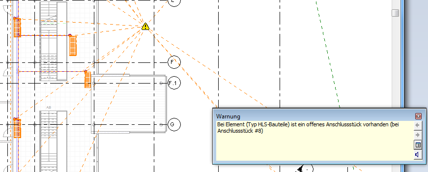

Durch Klicken auf ein Warnsymbol zeigen Sie die dazugehörige Warnmeldung an. In der Warnmeldung können Sie mithilfe der Pfeilschaltflächen einen Bildlauf durch die Liste der Warnmeldungen durchführen. Klicken Sie auf (Dialog Warnung erweitern), um die Details der Warnmeldung anzuzeigen.

Im folgenden Beispiel wurden Markierungen für nicht verbundene Rohre ausgewählt.
Durch Klicken auf ein Warnsymbol zeigen Sie die dazugehörige Warnmeldung an. Klicken Sie auf (Dialog Warnung erweitern), um die Details der Warnmeldung anzuzeigen.
