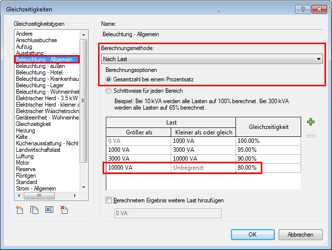

Die Gleichzeitigkeit für die Beleuchtung wurde als von der Last berechnet angegeben, wobei die Gesamtberechnung ein Prozent beträgt. Wenn die Last größer als 10000 VA ist, beträgt die Gleichzeitigkeit 80 %.

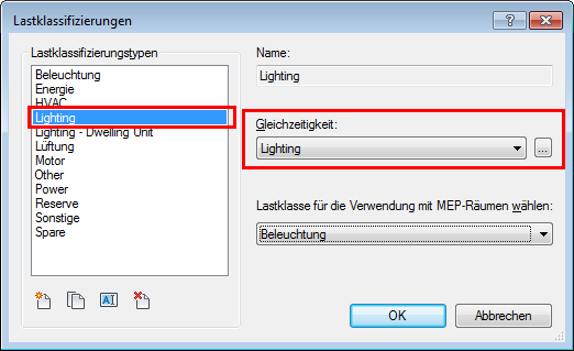

Die Gleichzeitigkeit für die Beleuchtung wurde dem entsprechenden Lastklassifizierungstyp für die Beleuchtung zugewiesen.

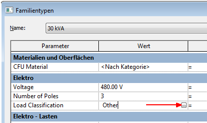

Der Lastklassifizierungstyp für die Beleuchtung wurde dem Anschluss von LP-3 im Familieneditor zugewiesen. Weitere Informationen erhalten Sie unter Angeben einer Lastklassifizierung für ein elektrisches Anschlussstück.

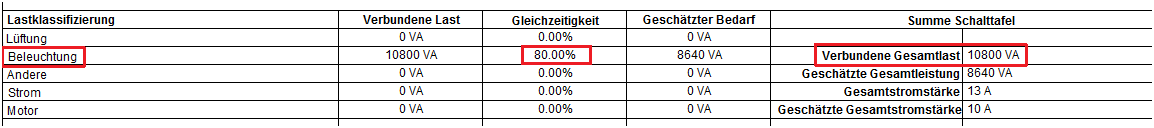

Basierend auf der angegebenen Gleichzeitigkeit (Berechnungsmethode für Beleuchtung) und den Lasten aus den verbundenen Stromkreisen wird die Verteiler-Bauteilliste für LP-3 wie folgt angezeigt. Verteiler-Bauteillisten werden in den folgenden Abschnitten angezeigt:
Die Übersicht Last - Zusammenfassung zeigt den geschätzten Bedarf. Beachten Sie die verbundene Last und den Prozentsatz für die Gleichzeitigkeit, die diese Berechnung bestimmen.
