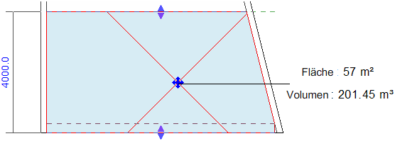

Beispiel: Die folgende Zeichnung zeigt eine Schnittansicht eines Raums mit einer geneigten Wand. Die gestrichelte Linie im unteren Teil des Raums zeigt die aktuelle Höhe für Berechnung an. (Diese Linie wird angezeigt, wenn Sie den Raum auswählen.) Revit verwendet den Umfang des Raums in der Höhe für Berechnung, um die Fläche und das Volumen des Raums zu ermitteln.
Änderungen der Höhe für Berechnung wirken sich auf den Umfang und damit auf die Fläche und das Volumen des Raums aus. Beispiel: Die folgende Zeichnung zeigt denselben Raum, wobei die Höhe für Berechnung (durch die gestrichelte Linie markiert) jedoch nach unten verschoben wurde. In der Raumbeschriftung werden die geänderten Werte für die Raumfläche und das Volumen angezeigt.
