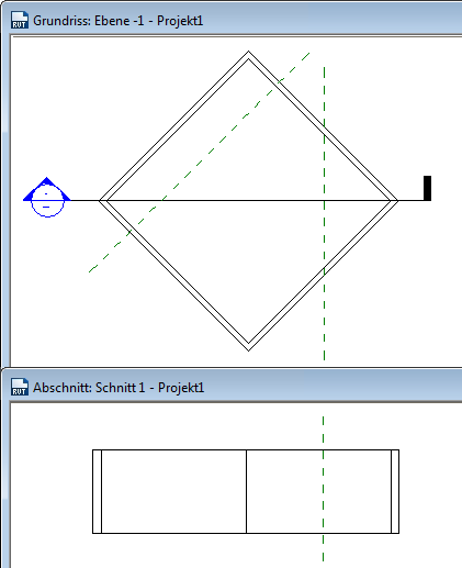

Wenn ein Bezugselement (z. B. eine Referenzebene) nicht lotrecht zu einer Ansicht steht, wird das Bezugselement in der Ansicht nicht angezeigt.
Beispiel: Der folgende Grundriss enthält zwei Referenzebenen, die durch gestrichelte grüne Linien angezeigt werden. Die Referenzebene links schneidet die Schnittlinie in einem Winkel. Die Referenzebene rechts steht lotrecht zur Schnittlinie. Da die erste Referenzebene nicht im rechten Winkel zur Schnittlinie steht, wird diese Ebene in der entsprechenden Schnittansicht nicht dargestellt. Die lotrechte Referenzebene wird dagegen in der Schnittansicht angezeigt.
