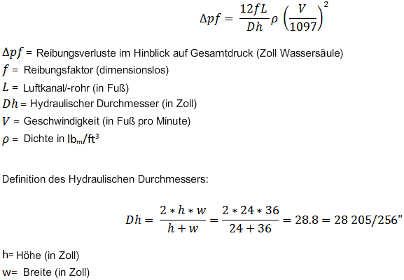

Das folgende Beispiel zeigt, wie Revit den Druckverlust für ein 100-Fuß-Segment eines Luftkanals mit den Abmessungen 36' x 24" und einem Luftstrom von 12.000 CFM berechnet.
Druckverlust ist definiert als:
Dieser Wert entspricht dem Wert für den Parameter Hydraulischer Durchmesser in den Eigenschaften des Luftkanals.

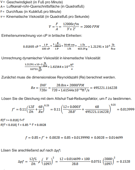

Die Geschwindigkeit basiert auf der Querschnittsfläche, wobei gilt:
Der Wert für den berechneten Druckverlust entspricht dem Wert in den Rohreigenschaften in Revit.
